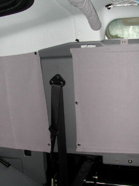

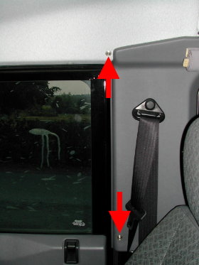

Auf den ersten zwei Bildern seht Ihr die vorderen Vorhänge. Die Pfeile zeigen auf die Druckknöpfe zur Befestigung.
Die folgenden Bilder zeigen die Teile der Druckknöpfe welche am Landy festgeschraubt wurden. Gelbe Pfeile für Frontscheibenvorhang, rote Pfeile für Seitenscheibenvorhang.

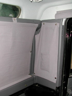

So, jetzt kommen wir zu den hinteren Seitenscheiben: Die Vorhänge wurden so angefertigt, daß man oben und unten eine Holzleiste (5 x 20 mm) einschieben kann. Zur Befestigung wurden die Schrauben durch den Stoff und die Holzleiste direkt in die Innenverkleidung geschraubt. Die untere Holzleiste vereinfacht das Aufrollen.
Im aufgerollten Zustand wird der Vorhang mit zwei Stofflaschen fixiert. Dieses Prinzip wurde auch für den Vorhang an der Heckscheibe verwendet.
Die Vorhänge der kleinen Scheiben sind mit 4 Knöpfen befestigt. Die aufgenähte Tasche ist sehr praktisch, ich würde sie aber heute viel größer machen.

Die Frontscheibe. Der Vorhang hat eine leichte Trapezform.
